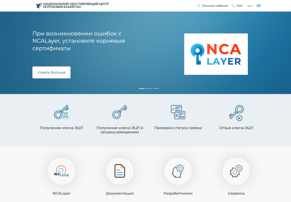

На главной странице выберите раздел «NCALayer».

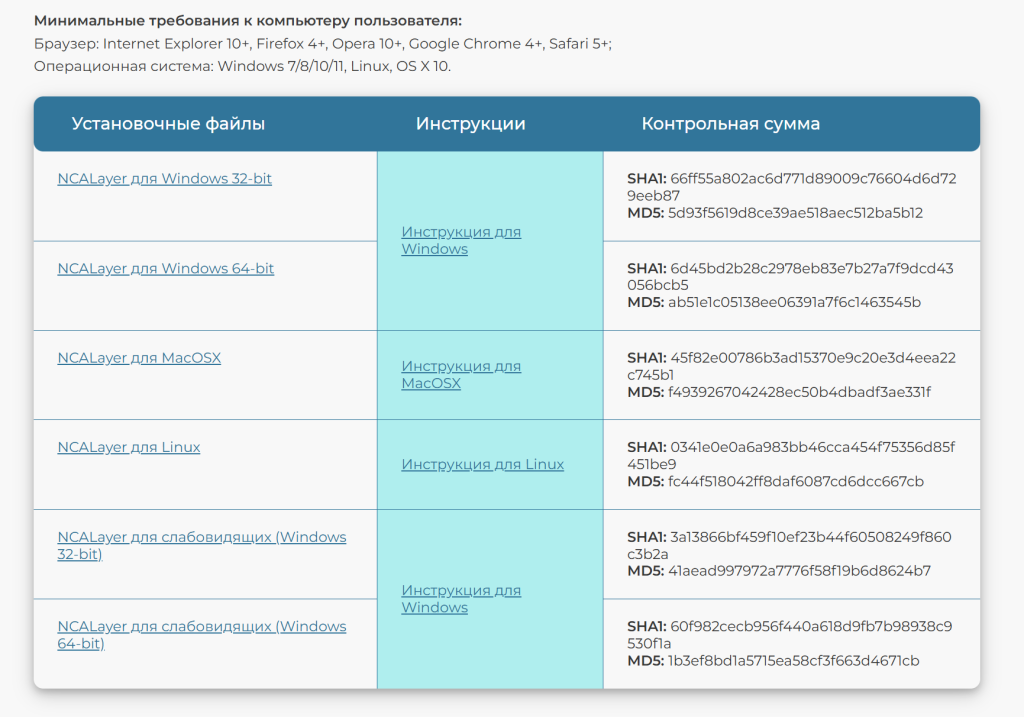

Выберите установочный файл для операционной системы Windows (32- или 64-разрядной версии) в зависимости от параметров вашей системы и выполните его скачивание.
Если скачивание не началось автоматически нажмите на ссылку в появившемся уведомлении.

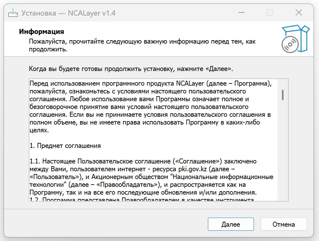

После завершения загрузки запустите установочный файл NCALayerInstall.exe.
Ознакомьтесь с информацией, и нажмите кнопку «Далее».

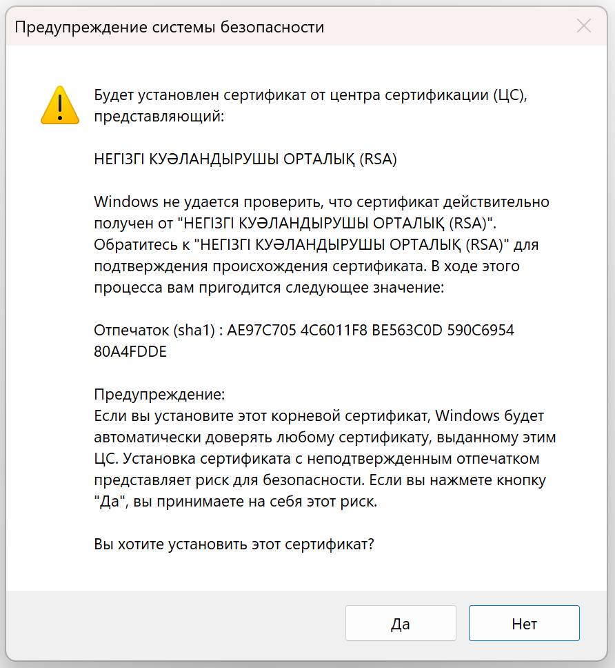

Для установки сертификата Корневого удостоверяющего центра (КУЦ) РК при появлении запроса системы безопасности нажмите «Да».

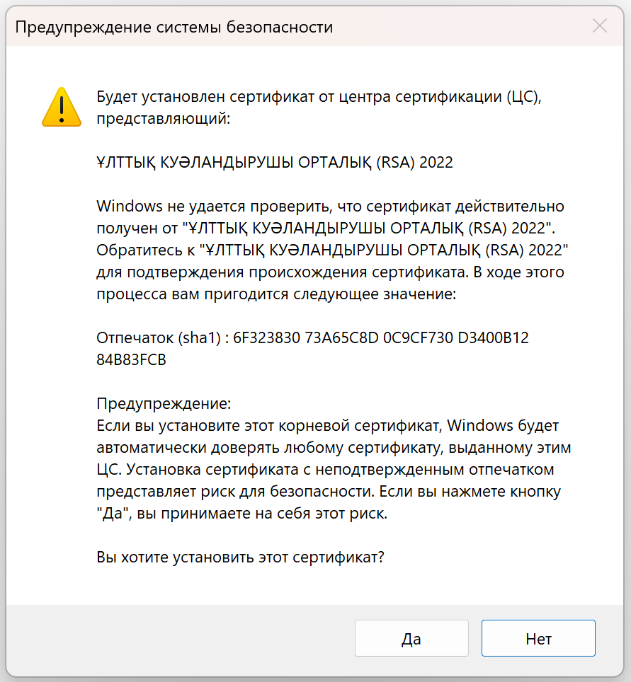

Для установки сертификата Национального удостоверяющего центра (НУЦ) РК при появлении запроса системы безопасности нажмите «Да».
